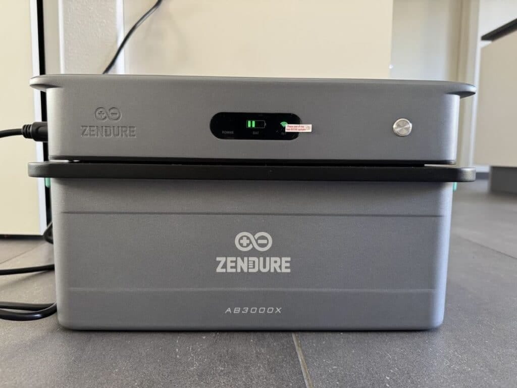

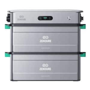

    🔋⚡Mijn Zendure SolarFlow 2400 AC review
    De afgelopen zes weken heb ik de Zendure SolarFlow 2400 AC in huis gehad, een thuisaccu die belooft het maximale uit je zonnepanelen te halen. Daarnaast is er ook ‘AI’ toegevoegd (ZenkAI), dat heb ik natuurlijk ook uitgebreid getest. Daarom hier mijn review van de Zendure SolarFlow 2400 AC thuisbatterij met stekker.
    De installatie
    Het systeem bestaat uit een omvormer (de SolarFlow 2400 AC) die je bovenop een LiFePO4 accu plaatst. Je sluit het geheel aan op een gewoon stopcontact, waarna het systeem overtollige stroom van je zonnepanelen kan opslaan voor later gebruik. De basis-setup bevat één AB3000X accu van 3 kWh, maar je kunt stapelen tot zes accu’s voor maximaal 18 kWh aan opslagcapaciteit.
    De installatie is zoals beloofd behoorlijk eenvoudig. Na het uitpakken en aansluiten is het vooral een kwestie van de Zendure app instellen en verbinding maken. ZenkAI, de ingebouwde energiemanagement-software, leert vervolgens je verbruikspatronen kennen en stemt daar het laad- en ontlaadgedrag op af. Er waren direct wat updates beschikbaar, dus die heb ik eerst geïnstalleerd.
    Dagelijks gebruik
    In de praktijk draait de SolarFlow 2400 AC vrijwel onzichtbaar mee in het huishouden. Tijdens mijn testperiode was het vaak zonnig, waardoor de 3 kWh accu doorgaans al kort na de middag volledig opgeladen was. Hierna treedt een periode van relatieve inactiviteit op tot het moment van koken, wanneer het energieverbruik piekt.
    Interessant is dat het systeem standaard maximaal 800W aan output levert via het normale stopcontact. Dit is een veiligheidsmaatregel die in Nederland geldt voor stekkerbatterijen op gedeelde groepen. Wil je het volledige vermogen van 2400W benutten, dan moet je de accu op een aparte groep aansluiten – iets wat de gemiddelde gebruiker door een elektricien moet laten doen.
    In de avonduren begint het systeem te ontladen zodra de zonnepanelen geen energie meer leveren. Met een standby-verbruik in huis is de accu in mijn situatie rond 2-3 uur ’s nachts weer leeg, wat aangeeft dat 3 kWh voor veel huishoudens een minimale startconfiguratie zal zijn.
    Dynamische prijzen en aansturing
    De functie voor dynamische energieprijzen kon ik door het zonnige weer niet uitgebreid testen, maar de integratie met Nederlandse energieleveranciers is aanwezig. Wel merkte ik dat dit koppelingsproces niet altijd even soepel verliep en nog wat verfijning kan gebruiken. Voor de prijsberekening moet je zelf je terugleververgoeding invullen – bij Zonneplan in mijn geval €0,1246 per kWh.
    Voor de aansturing van het systeem gebruikt Zendure momenteel de Shelly Pro 3EM of andere CT-klemmen. Een eigen P1-meter staat op de planning voor juli 2025, wat de installatie voor Nederlandse gebruikers nog toegankelijker zou maken. Op dit moment betekent dit dat je, anders dan bij bijvoorbeeld de HomeWizard Plug-In Battery, niet direct je slimme meter kunt uitlezen maar een extra component moet installeren.
    App en gebruik daarvan

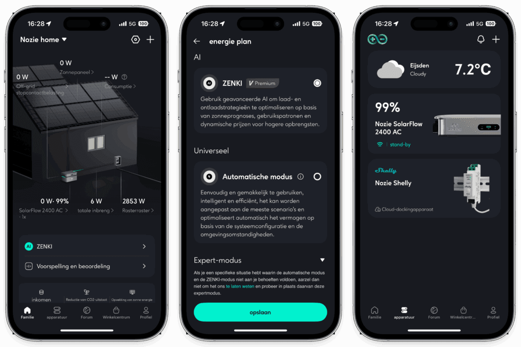

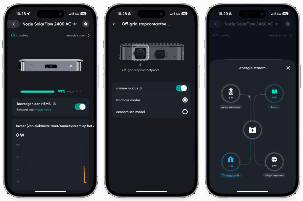

    De Zendure-app is het controlecentrum van de SolarFlow 2400 AC en vraagt om enige gewenningstijd. Bij het eerste gebruik word je geconfronteerd met een veelheid aan opties, verdeeld over twee hoofdsecties: “Apparaten” voor directe bediening en “Home” voor energiestrategieën.
    De leercurve zit vooral in het navigeren door de verschillende energiemodi zoals ZENKI AI, Automatische modus, Slimme meter modus en Elektriciteitstarief modus. Elke optie heeft weer eigen submenu’s en instellingen. De Nederlandse vertalingen zijn niet overal even vloeiend, wat soms extra denkwerk vraagt.
    Na een paar dagen raak je vertrouwd met de structuur en wordt duidelijk dat de uitgebreidheid een voordeel is. Je kunt precies instellen hoe de accu moet reageren op jouw specifieke situatie, of het systeem de intelligentie van ZenkAI laten benutten. Die laatste optie werkt verrassend goed – na de initiële leerperiode van zeven dagen merk je dat het systeem steeds beter anticipeert op je verbruikspatroon.
    Een praktisch punt is de visuele weergave van energiestromen, die soms wat verwarrend kan zijn. De app toont bijvoorbeeld incidenteel een ontlading terwijl de accu in werkelijkheid aan het opladen is, iets wat nog verbetering behoeft.
    Vergelijken met andere modellen
    Vergeleken met systemen als de HomeWizard Plug-In Battery is de Zendure iets minder ‘set and forget’, vooral door de uitgebreidere instellingsmogelijkheden. Maar eenmaal geconfigureerd komt het dicht in de buurt van een systeem dat je kunt installeren en vervolgens grotendeels met rust kunt laten.
    Vergeleken met de Zendure Hyper 2000 biedt de 2400 AC app een uitgebreider AI-gestuurd energiemanagement, maar mist het de directe PV-aansluiting voor zonnepanelen die de Hyper 2000 wel heeft. Waar de Hyper 2000 app bekend staat om zijn slecht vertaalde interface en verwarrende termen, heeft de 2400 AC een verbeterde interface maar nog steeds vertaalissues die het gebruiksgemak beïnvloeden.
    Tegenover de EvaPower thuisbatterij onderscheidt de 2400 AC zich door zijn ZenkiAI-systeem, terwijl de EvaPower vaak geprezen wordt om zijn back-up en offgrid-mogelijkheden met ingebouwde stopcontacten en USB-poorten. De app van EvaPower is eenvoudiger maar minder uitgebreid in energiestrategieën vergeleken met wat de 2400 AC te bieden heeft.
    De Duravolt thuisbatterij heeft een vergelijkbare P1-meter aanpak voor het inlezen van data, maar de Zendure 2400 AC biedt meer geavanceerde analysetools en een diepgaandere AI-gestuurde optimalisatie in zijn app. Dit maakt de 2400 AC complexer in gebruik, maar potentieel effectiever in energiebesparing op de lange termijn.
    De Zendure SolarFlow 2400 AC combineert eenvoudige installatie met uitgebreide energiebeheerfuncties. Het systeem is zonder technische kennis te installeren en het ZenkiAI-systeem leert na ongeveer een week je verbruikspatronen kennen. De modulaire opbouw maakt het mogelijk om met extra accu’s uit te breiden naarmate je behoeften veranderen. De app vraagt wel om enige gewenning en de Nederlandse vertaling is niet overal optimaal, maar na de initiële leercurve heb je toegang tot een flexibel systeem dat zowel met overtollige zonnestroom als met dynamische tarieven overweg kan.
    De 2400 AC onderscheidt zich door zijn vermogen van 2400W (bij aansluiting op aparte groep), de off-grid functie en het geavanceerde AI-systeem, maar mist een directe aansluiting voor zonnepanelen zoals sommige concurrenten die wel hebben. De keuze hangt uiteindelijk af van je specifieke situatie: heb je al zonnepanelen, wil je vooral energie opslaan, of ben je meer geïnteresseerd in het slim inspelen op prijsfluctuaties? De 2400 AC kan al deze taken aan, maar voor sommige gebruikers zijn goedkopere thuisbatterijen ook al voldoende.
