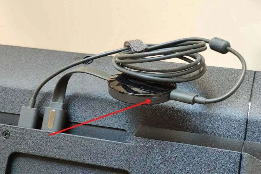

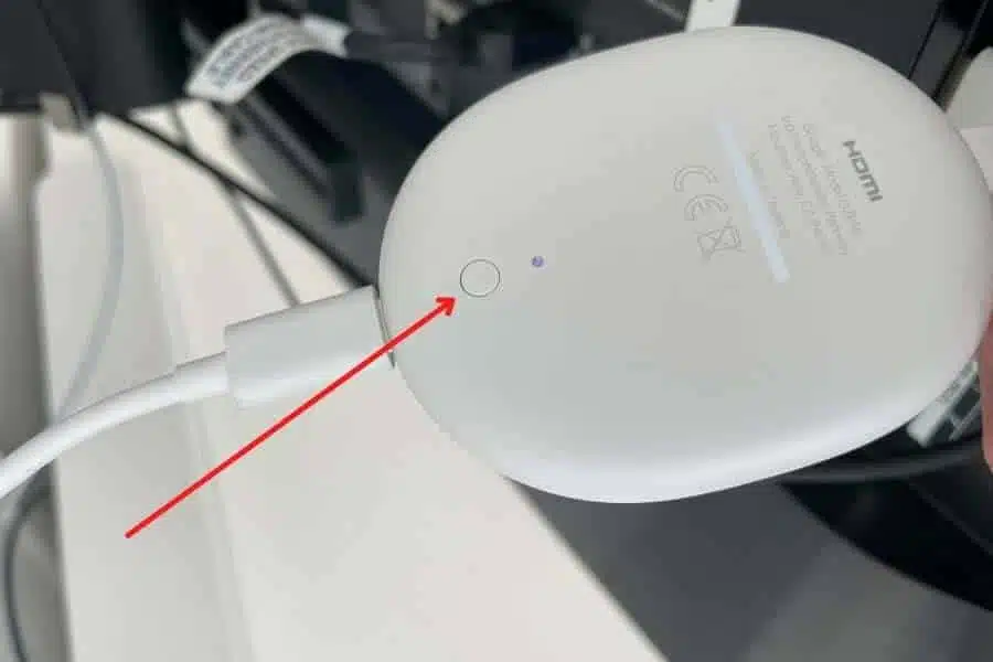

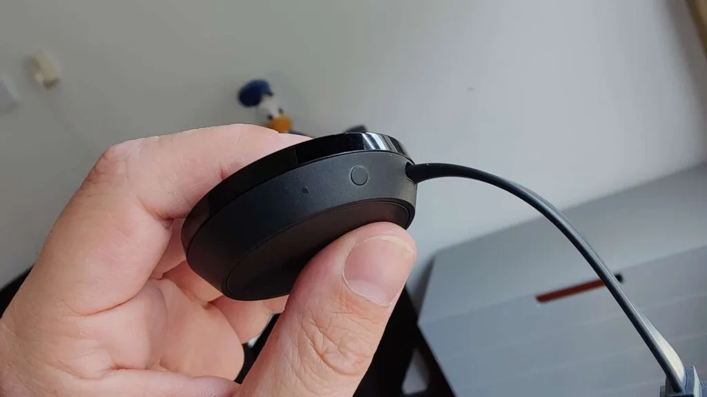

    Hieronder een aantal afbeeldingen van de verschillende Chromecast-versies, waarbij je kunt zien waar de reset-button zich bevindt.
    Chromecast 2 reset – Via: Nozie
    Chromecast resetten
    Chromecast Ultra reset knop – Via: Nozie
    Chromecast met Google TV resetten – Via: Nozie
