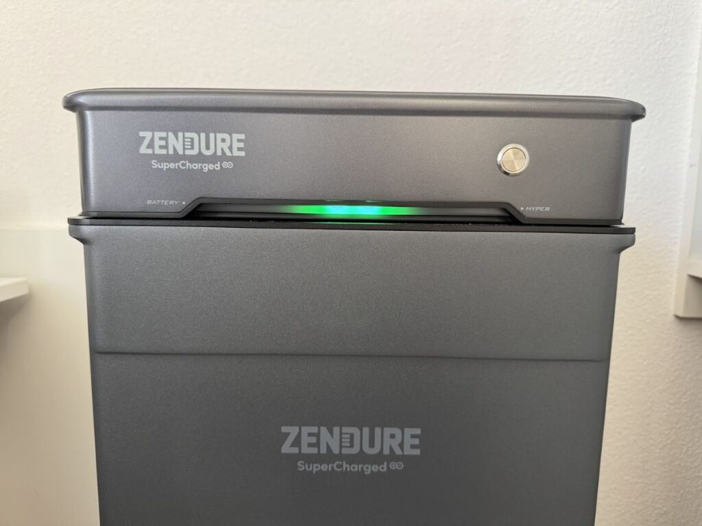

Zendure Hyper 2000
Zendure Hyper 2000
  • Capaciteit: 0,96 kWh (uitbreidbaar)
  • Maximaal vermogen: 800W
  • 17 kg (module) + 22,1 kg (1,92 kWh accu)
  • Noodstroomvoorziening (met accessoire)
v.a. € 978

De Zendure biedt meer flexibiliteit en geavanceerde instellingsmogelijkheden met drie verschillende modi:
  • Afspraakmodus: Plan zelf wanneer de batterij moet laden of ontladen
  • Slimme modus: Automatische optimalisatie van eigen verbruik
  • Prijzenmodus: Laden/ontladen op basis van actuele stroomprijzen
De thuisbatterij bestaat uit twee delen: een slimme aansturingsunit (omvormer) en daaronder één of meer accu’s. Dit geeft je meer flexibiliteit bij uitbreiding.
Unieke voordelen zijn de mogelijkheid om zonnepanelen direct aan te sluiten (4 PV-ingangen) en het gebruik buiten onder een afdak (IP65-classificatie). Ook beschikt de Zendure over een off-grid modus voor noodstroom.
De app-vertaling naar het Nederlands laat echter te wensen over, wat de gebruiksvriendelijkheid vermindert.
Winnaar categorie: Zendure Hyper 2000
