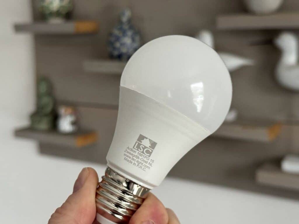

LSC Smart Connect lamp
Slimme lamp van LSC SMart Connect
3. Je LSC-producten staan te ver weg
LSC gebruikt goedkope wifi-chips. Zo houden ze die prijzen laag. Het nadeel: die chips hebben veel minder bereik dan de wifi in je telefoon.
Waar je telefoon nog prima wifi heeft, kan je LSC-lamp het signaal al kwijt zijn. En elke muur tussen je router en je lamp verzwakt het signaal. Een betonnen muur kan het signaal flink verzwakken, metaal in de buurt (radiatoren, leidingen) maakt het nog erger. Dit is vaak een reden dat jouw LSC offline gaat.
Outdoor camera’s zijn lastig. Ze hangen vaak ver weg, met meerdere muren ertussen. Buitenlampen hetzelfde probleem. Deurbellen zitten vaak aan de voorkant, terwijl je router ergens achterin staat.
Producten binnen geven meestal minder problemen, tenzij je ze op zolder of in de schuur hebt.
