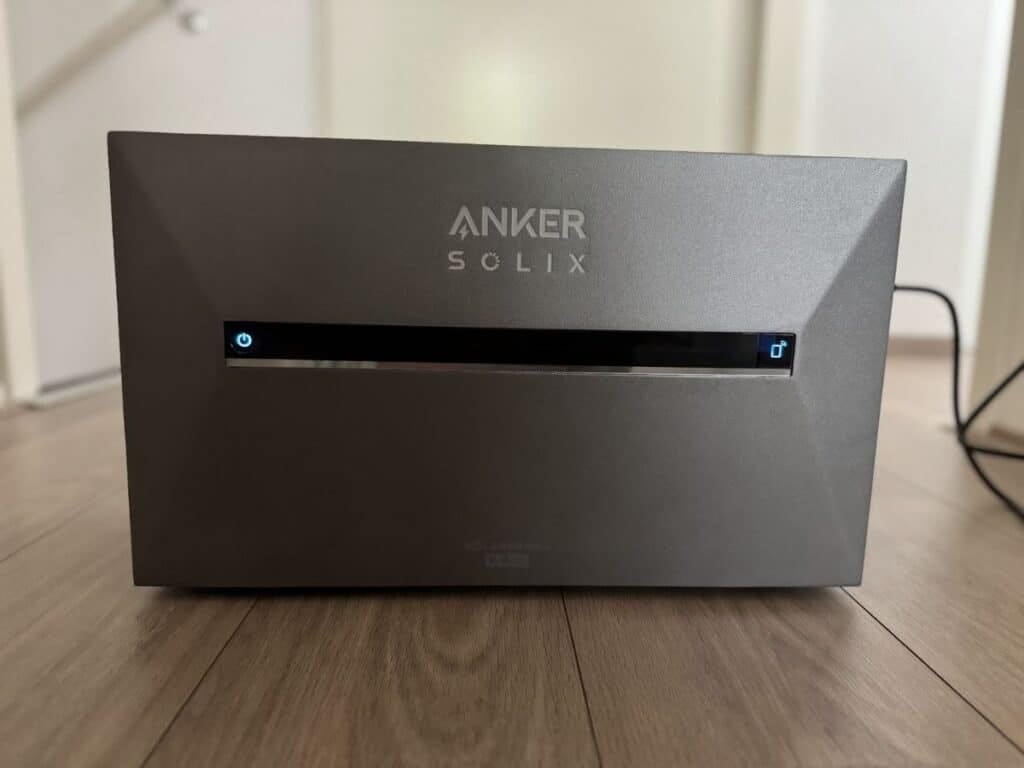

Installatie: simpeler kan haast niet
Waar andere thuisbatterijen monteurs vereisen, steek je deze gewoon in het stopcontact. Met een bestaande energiemeter was ik binnen 5 minuten operationeel. Zelfs met P1-meter-configuratie duurt het maximaal 10 minuten.

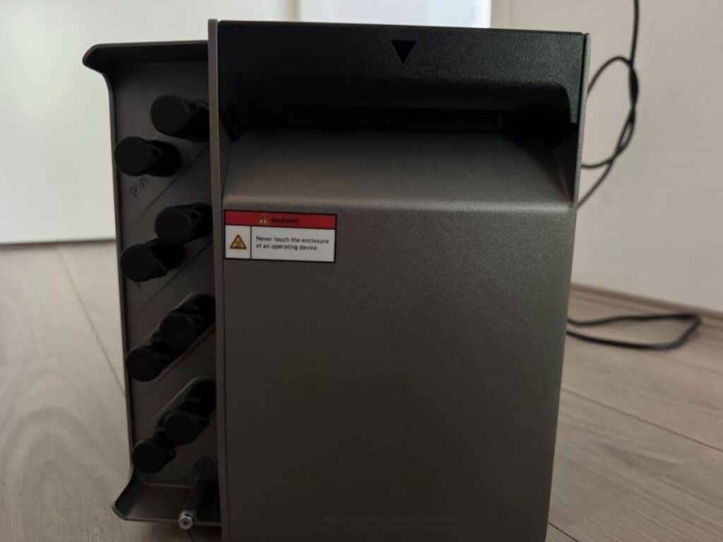

De 22 kilo zware behuizing voelt degelijk aan en is IP65-gecertificeerd voor buitenplaatsing. Vier MPPT-ingangen ondersteunen tot acht zonnepanelen die je dus direct kunt aansluiten. Uiteraard kun je ook gewoon gebruik maken van de zonnepanelen die op je dak liggen. Daarover later meer.
