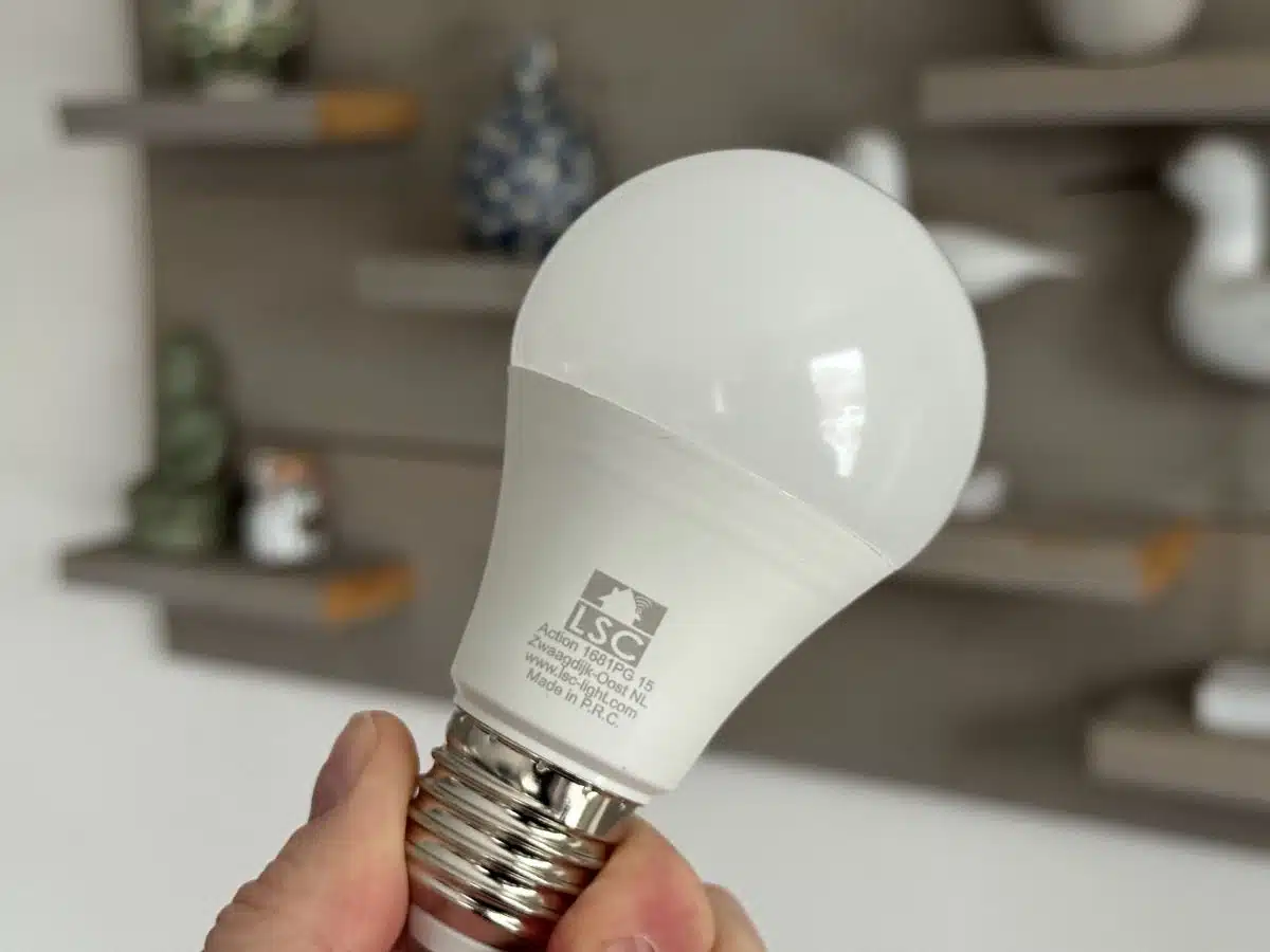

LSC Smart Connect lamp resetten
Ok, laten we beginnen met een uitleg hoe je de LSC Smart Connect lamp reset. Zoals je vast al geconstateerd hebt, zit er hier geen fysiek knopje op, dus de reset moet op een andere manier worden uitgevoerd.
  1. Zorg dat de lamp van stroom is voorzien
  2. Zet de drie keer snel aan en uit (met de lichtschakelaar)
  3. Als de lamp begint te knipperen, is de reset gelukt
  4. De lamp is volledig gereset en hij kan weer opnieuw ingesteld worden

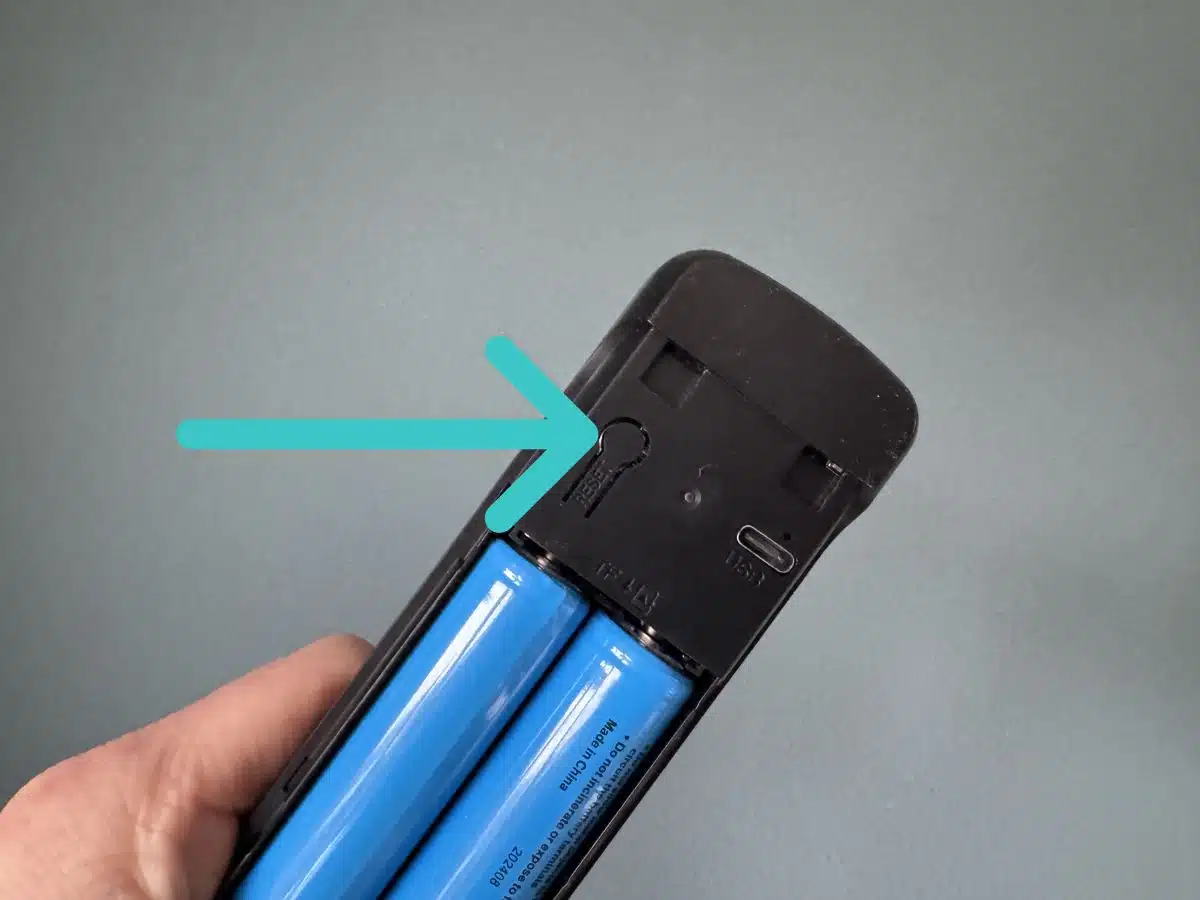

LSC deurbel resetten
De LSC Smart Connect deurbel resetten is ook vrij eenvoudig. Er zijn meerdere modellen in omloop, de foto toont het laatste model. Maar het proces is eigenlijk hetzelfde voor alle modellen, alleen het knopje zit mogelijk op een andere plek.
  1. Haal de LSC deurbel van muur/uit de houder
  2. Zorg dat de batterijen zijn opgeladen (hoeft niet volledig)
  3. Haal het klepje aan de achterkant van de deurbel af
  4. Zoek de resetknop en hou deze 10-15 seconden ingedrukt.
  5. Voila, reset gelukt. Je kunt hem weer instellen.

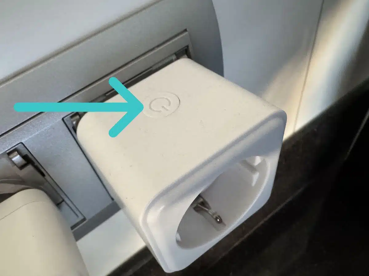

Smart plug van LSC Smart Connect resetten
De slimme stekker van LSC is ook vrij eenvoudig om te resetten. Er zit een knop op die je hiervoor kunt gebruiken.
  1. Stop de LSC Smart Connect stekker in het stopcontact
  2. Zoek de knop op de stekker (zie foto)
  3. Houd deze knop 10 seconden ingedrukt
  4. Wacht tot het lampje snel begint te knipperen
  5. De reset is nu gelukt, je kunt de stekker opnieuw instellen
LSC Smart Plug resetten

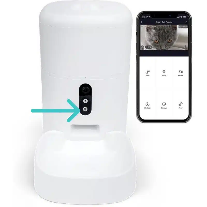

Slimme voederbak van LSC resetten
Als je de slimme voederbak van LSC wil resetten, dan zijn er ook een aantal stappen die je moet doorlopen.
  1. Zorg dat de LSC voederbak is aangesloten op het stroomnet of dat de batterijen zijn opgeladen (hoeft niet volledig)
  2. Zoek – net als op de foto hieronder – de feedknop aan de voorkant
  3. Hou deze 10 seconden ingedrukt
  4. Voila, gereset
LSC Smart Connect slimme voederbak resetten

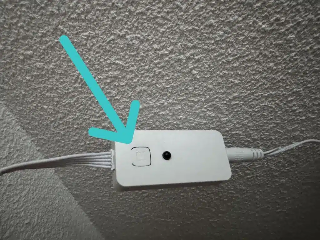

LSC Smart Connect LEDstrip resetten
Het resetten van de LEDstrip van de Action is ook binnen een paar stappen te regelen. Ook hier zijn weer wat verschillende modellen in omloop, maar het principe is hetzelfde.
  1. Zorg dat de LEDstrip van stroom voorzien is (stekker in het stopcontact)
  2. Zoek het kastje, dichtbij de stekker
  3. Hier zit een knopje op (om de strip aan en uit te zetten)
  4. Zorg dat de lamp 3x aan en uit gaat
  5. De LEDstrip zal dan knipperen
  6. De LEDstrip wordt gereset en je kunt weer vanaf 0 beginnen.

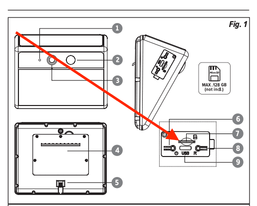

LSC Smart Connect Solar Wall light resetten
De Solar Wall light van LSC is een handig buitenlampje op zonne-energie. Als je deze wil resetten, moet je het resetknopje aan de onderkant vinden. Dit zit een beetje verstopt, maar met deze uitleg kom je er wel.
  • Zorg dat de lamp van stroom is voorzien (dus zonnepaneel heeft licht gezien of is opgeladen)
  • Zoek de resetknop aan de onderkant van de lamp – dit is knopje #7 vlakbij de USB-laadpoort
  • Pak een puntig voorwerp zoals een paperclip of simkaart tool
  • Druk de resetknop ongeveer 5 seconden in
  • Je hoort een toon en de blauwe LED zal snel gaan knipperen
  • Klaar! De lamp is gereset en kan opnieuw worden ingesteld
