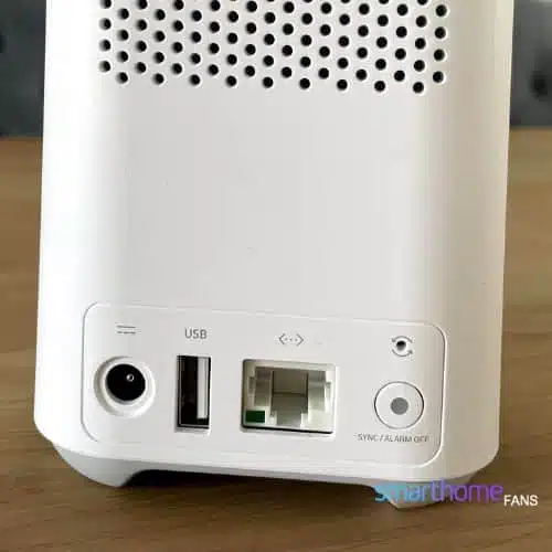

    Eufy Homebase resetten
    Wil je er zeker van zijn dat alles straks weer naar behoren werkt? Of geeft de HomeBase problemen? Dan doe je er goed aan dat systeem ook even helemaal opnieuw op te starten.
    1. Check de achterkant van je Homebase, hier vind je een ‘powercycle-knop’
    2. Pak een paperclip of pinnetje en druk het knopje in
    3. Nadat je dit zo’n 10 seconden hebt gedaan, wordt de Homebase gereset.
    4. Opnieuw opstarten kan een paar minuten duren
    Ook nu doe je er goed aan na het proces de Homebase even een halve minuut te geven om alles op orde te krijgen. Daarna kun je het systeem installeren alsof het een gloednieuw product is.
    Achterzijde van Eufy Homebase
