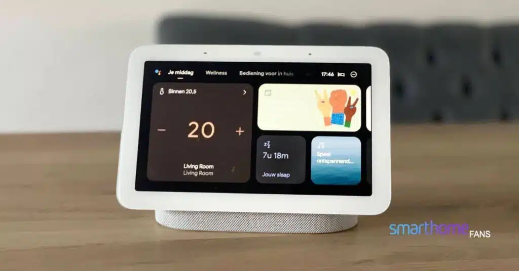

Google Nest Hub - centrale plek in jouw smarthome

Eigenlijk is dat heel eenvoudig: je zorgt voor ervoor dat de Google Nest Hub via een routine (automatisering) het online portal van HomeWizard opent.
Niet optimaal, maar het werkt wel...
Dit alternatief zorgt ervoor dat de webversie van HomeWizard wordt geopend. Deze kun je dan weergeven op de Google Nest Hub (2). Hiervoor dien je wel eenmalig in te loggen.
Dat begint met een simpele Google Home-routine. Vul bij het kopje Starters een commando in. Denk dan aan "Hoeveel stroom verbruik ik nu?" of "Hoe zit het met het stroomverbruik?". Houd de vraag zo simpel mogelijk. Niet alleen voor jezelf, zodat je die kunt onthouden, maar ook voor Google Home, zodat die je goed verstaat.
Bij acties vul je dan "Open hwenergy.app" in. Daarna kun je daar op tappen, zodat je kunt inloggen met je eigen gegevens. Dit moet je op de Google Nest Hub regelen. Dat moet prima kunnen, aangezien die beschikt over een touchscreen, internetbrowser en virtueel toetsenbord (maar niet heel veel gebruikers weten dat nog).

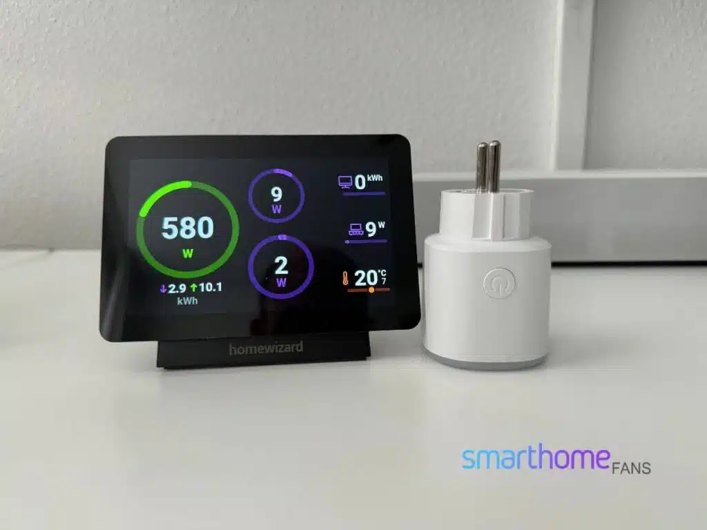

HomeWizard Energy Display Smarthomefans - formaat
HomeWizard Energy Display Smarthomefans - formaat vergeleken met Energy Socket

Sinds december 2023 is het mogelijk de Homewizard P1-meter nog beter te koppelen aan het Home Assistant-platform. Mocht dat te veel moeite zijn en wil je gewoon het liefst allerlei energiemetingen op een display zien staan? Dan kun je ook voor de Homewizard Energy Display. Maar goed, dan krijg je geen toegang tot eventuele automatiseringen.
