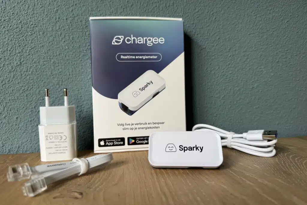

Wat allereerst opvalt: de Sparky wordt compleet geleverd. Zo krijg je er eigenlijk alles bij, ongeacht welke slimme meter je hebt. Je krijgt:
- Sparky
- USB-C kabel
- Stekker
- Kabeltje voor slimme meter
Hiermee heb je alles wat je nodig hebt om de P1-meter aan te sluiten. Wat je precies nodig hebt, is afhankelijk van het soort slimme meter. Zelf heb ik een SMR4, waarbij er extra stroom nodig is, ondanks mijn actieve P1-splitter.

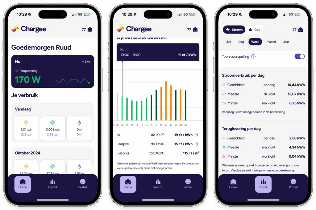

Binnen de app is veel data terug te vinden. Zo zien we onder andere het realtime elektriciteitsverbruik en verbruik per dag, week, maand en jaar van zowel gas als elektriciteit. Ook is de opgewekte stroom van de zonnepanelen hier terug te vinden.
Daarnaast probeert Chargee relevante inzichten te geven, zoals bijvoorbeeld welke uren het stroomverbruik het hoogst en het laagst was. Dit geldt ook voor opwek en het gasverbruik. Op deze manier krijg je meer inzicht in jouw eigen gedrag. Met deze data kun je jouw gebruik aanpassen, zodat je meer voordeel hebt van een dynamisch energiecontract bijvoorbeeld.
Daarnaast wordt er ook info gegeven over jouw fasebelasting. Hiervoor dien je een aantal zaken in te stellen in de app. Bijvoorbeeld of je een 1- of 3-fasen aansluiting hebt in huis.
Verwacht verbruik, maar nog geen gekoppelde kosten
Aan de achterkant analyseert Chargee de data uit jouw Sparky, waarna er ook voorspellingen gemaakt worden. Zo zie je dagelijks het verwachte verbruik, maar ook de verwachte stroomopwek van de zonnepanelen. Op deze manier kun je een redelijk inschatting maken van de kosten op een dag.
En dat is nu net het stukje dat (nog) niet geïntegreerd is in de Chargee-app. Het is wel mogelijk om dynamische tarieven (inclusief belasting, exclusief opslag van leverancier) te bekijken. Maar deze zijn niet gekoppeld aan de verbruiksdata. Je hebt dus geen eurobedrag gekoppeld aan jouw verbruik.
Daarnaast is het (nog) niet mogelijk om jouw persoonlijk energietarieven in te vullen. Op dit moment kun je alleen maar aangeven welk contract je hebt: vast, variabel of dynamisch, maar hier zijn nog geen verdere acties aan gekoppeld.

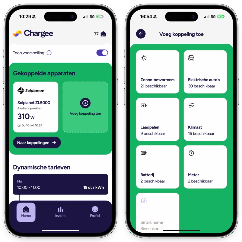

Eén van de grote pluspunten van de Chargee Sparky is de hoeveelheid integraties die er zijn. Bij concurrenten – bijvoorbeeld HomeWizard – zijn ze begonnen met de grote omvormer-merken toe te voegen als directe integratie. Denk bijvoorbeeld aan SolarEdge of Growatt.
Er zijn echter ook minder bekende, of wat oudere omvormers. Zo heb ik bijvoorbeeld een Zeversolar (tegenwoordig Solplanet). Deze is nergens te koppelen, maar tot mijn verbazing was dat hier wel mogelijk.
Dit doen ze bij Chargee door gebruik te maken van de API van Enode. Hier zijn zo’n 1000 koppelingen aanwezig, met omvormers, laadpalen, thuisbatterijen en airco’s. Door voor deze integratie te kiezen, heb je vanaf dag 0 direct een groot aantal merken die gekoppeld kunnen worden.
Er is geen volledige lijst van integraties beschikbaar op de site van Chargee. Op dit moment 21 omvormers beschikbaar, waaronder dus Solplanet, APsystems, Enphase, SolarEgde, Huawei, Growatt, SMA, Goodwe, CSISolar, Solax, Tsun, Sungrow en meer.
