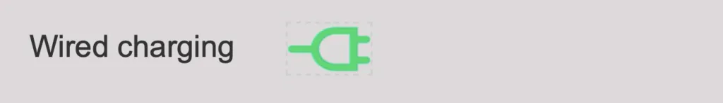

    ???? Check het batterij-icoontje
    Sommige modellen kunnen zowel bedraad als op batterij aangesloten zijn. Zie je in de Eufy app geen batterij icoon staan voor jouw deurbel? Maar een groen stekkertje? Dan hoef je niet op te laden, jouw deurbel is bedraad aangesloten.
    Wired charging Eufy
    Groen stekkertje? Dan hoef je niet te laden..

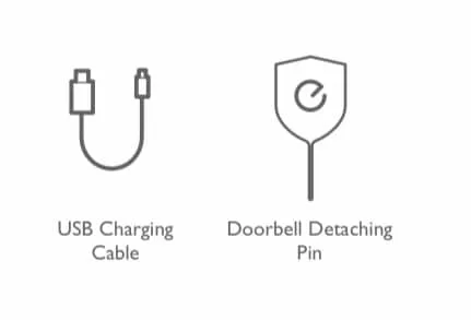

    Allereerst zul je moeten beginnen met het verwijderen van de Eufy deurbel uit de houder. Verzamel eerst de benodigdheden, zoals de micro USB kabel en het dunne pinnetje.
    Eufy deurbel opladen - benodigdheden
    Benodigdheden, via: Eufy

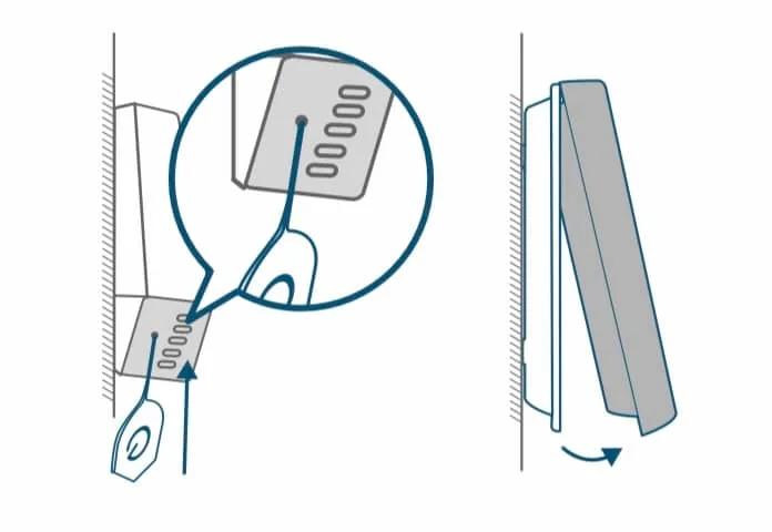

    Verwijder de deurbel eenvoudig uit de houder, door aan de onderzijde de bijbehorende pin in te steken. Deze pin heb je gekregen bij het aanschaffen van de deurbel.
    In de praktijk ziet dat er zo uit:
    TIP: Pinnetje kwijt?
    Heb je het pinnetje bij je deurbel niet bewaard? Of kun je het niet vinden? Gebruik dan een recht gebogen paperclip. Ook een ‘SIM-pin’ die je gebruikt om de SIMkaart uit je telefoon te halen werkt perfect
    Zodra je het juiste pinnetje of de bijbehorende tool hebt gepakt, kun je aan de slag. Duw voorzichtig vanuit de onderzijde het pinnetje in het duidelijk aangegeven openingetje.
    Let op: zodra je hard genoeg geduwd hebt, ’springt’ de Eufy uit de case. Deze zul je moeten opvangen zodat deze niet op de grond valt! Gebruik dus twee handen.
    Eufy deurbel uit case nemen, via: Eufy

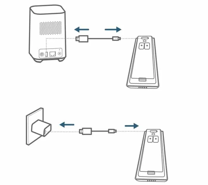

    Nu ga je de Eufy deurbel opladen. Steek de micro-USB kabel in de achterzijde van de deurbel. De andere kant van de USB-kabel moet in een oplader of apparaat gestoken worden. Je kunt hiervoor gebruiken:
    • HomeBase 2
    • Telefoonoplader
    • Laptop
    • Elke andere USB-lader
    Hou er hier wel rekening mee dat het met minder krachtige laders wat langer kan duren.
    Sluit de brede zijde van de USB-oplaadkabel aan op jouw gekozen apparaat. Zie hieronder voor een video:
    Op de afbeelding hieronder zie je dit ook heel duidelijk:
    Eufy deurbel opladen, micro USB verbinden
    Opladen via oplader of HomeBase, afbeelding via: Eufy
