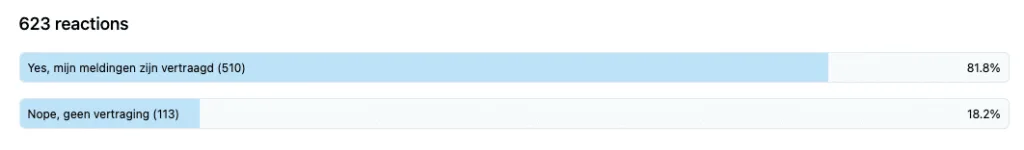

Recent heb ik aan de nieuwsbriefleden van Nozie een poll voorgelegd: heb jij ook een vertraging van meer dan 3 seconden bij jouw slimme deurbel of camera?
Het resultaat was… Overweldigend! Uit mijn onderzoek bleek dat ruim 80% last heeft van vertragingen bij deurbel of camera.
Heel eerlijk: ik vind dit erg veel. Tijd dus om hier eens wat dieper op in te gaan en naar oplossingen te zoeken voor deze vertraagde meldingen.
