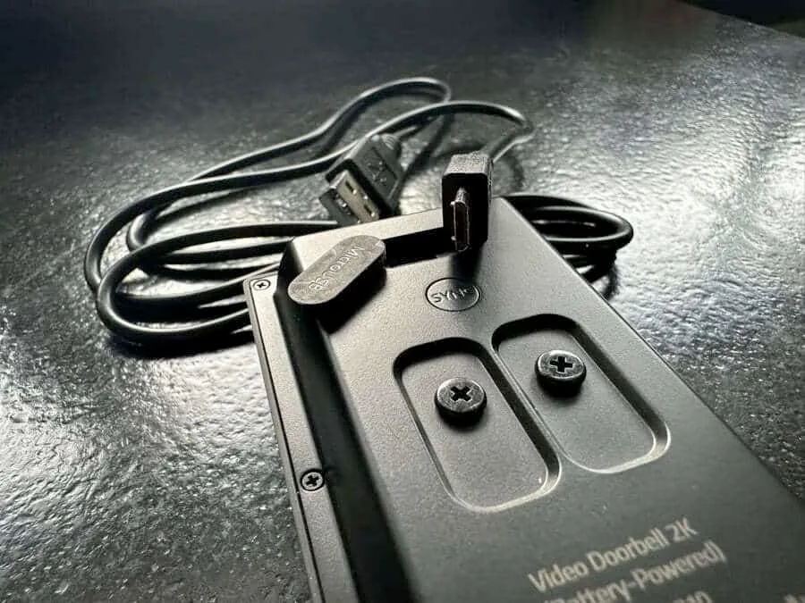

    • Eufy met accu – Heb je een model met accu, dan kun je de Eufy deurbel opladen. Hou er hierbij rekening dat je dit regelmatig moet doen, meestal eens in de één – twee maanden.

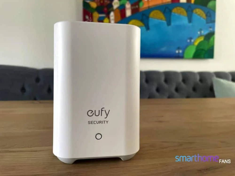

    7. Homebase verbindingsproblemen
    We hebben de verbindingsproblemen al eerder aangestipt, maar er kunnen ook specifieke problemen met de Homebase zijn.Het is dan goed om te weten wat de rol van de Homebase precies is. De Eufy deurbel zelf maakt verbinding met de Homebase, die op zijn beurt weer met internet verbonden is. Je hebt er hier voor gekozen dit bedraad of draadloos te doen.
    Oplossing
    Zoals je je wellicht kunt voorstellen, dient de Homebase en een stabiele verbinding met de bel te hebben. Maar ook de internetverbinding moet stabiel zijn. Je dient dus een plek te zoeken, waarbij je deurbel, maar bijvoorbeeld ook de Eufy camera en eventuele andere apparaten optimaal verbinding maken.
    Mocht je er echt niet uitkomen, dan kun je natuurlijk ook altijd de Homebase en Eufy deurbel resetten. Op deze manier gaan beide weer naar fabrieksinstellingen en dien je alles opnieuw in te stellen.
